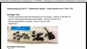

    Doch das geht. Man muss beim ersten mal diese Download Werbe Seite oder die Umleitung in den AppStore schließen und noch mal auf Download klicken. Dann öffnet die PDF sofort. :daumenhoch:
    Ich hätte es ja gerne direkt hochgeladen. Es ist aber nur 1 MB erlaubt. Vielleicht kann das ja ein Mod. mal direkt hier einfügen. Es sind nur 1,6 MB. Oder nennt mir einen Hoster ohne diesen ganzen Werbemüll. Dann lade ich das noch mal hoch.

    Jetzt hat es geklappt.
    Bombe. :)
    danke.

    Ich habe die Anleitung noch mal etwas überarbeitet und hier direkt in 2 Teilen hochgeladen.
    Dateien
    UmbauanleitungSpoilerAudiTT_Teil1.pdf 852,05 kB – 1.641 Downloads UmbauanleitungSpoilerAudiTT_Teil2.pdf 839,08 kB – 1.784 Downloads

    :thumbup: Hammer Anleitung

    Auch von mir ein großes Lob und vielen Dank!
    hab die Anleitung gleich mal gespeichert :)

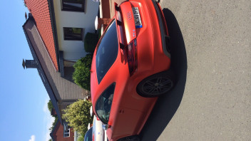

    Meiner ist fertig. :)
    Bis auf das noch n Schraubenschlüssel im Kofferraum liegt der jetzt rumm klappert bis ich ihn greifen kann, alles Top. ^^

    Sieht hammer aus! 8o
    Ist bei Dir alles foliert?

    Danke :)
    ja alles foliert.

    sieht suuuper aus! Ich brauch unbedingt auch den Spoiler :love:

    sehr saubere Arbeit @MetalMan1000 :rock:
