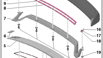

    Laut Elsa Rep Plan 11 Muttern
    siehe Abb.
    Nr 2 sind mit 9 mal angegeben
    Nr 4 sind mit 2 mal angegeben
    Alle 11 Muttern mit 2 Nm anzuziehen!
    Anhand der Zeichnung kann ich jetzt nicht sehen ob es verschedene Muttern sind (2-4) Bitte im Etka nachschauen.

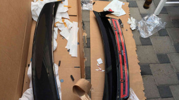

    @ Syccon: Deine Anleitung hatte ich schon gelesen, aber u.a. dadurch kam auch die Frage auf: Warum 15 bzw. 13 Muttern, wenn ich nur 11 Stehbolzen habe?
    Ein Foto habe ich jetzt extra auch mal gemacht. Kann es aber leider nicht hochladen, da zu groß bzw. mit ShapeLoft-Upload gehts irgendwie auch nicht.

    Jetzt hat es doch noch geklappt mit dem Foto.
    Bitteschön.

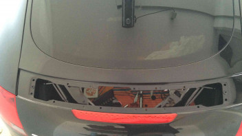

    Hier mal ein paar Bilder von meinen Umbau auf die RS Theke
    Das Doppelseitige Klebeband macht auf jeden fall sinn und zweck des ganzen nutzen, weil die einfach von der Passform perfekt sind und da es sich um Moosgummmikleber handelt auch bombenfest sitzt (man spart sich sogar Zeit für das ganze zuschneiden ;)
    Der 2K Kleber mag zwa arg teuer sein, aber der soll ja noch bei 300 sachen hinten drauf kleben :)
    Und so als kleiner Tipp . Kauf dir noch ein kleines Fläschchen Isopropanol aus der Apotheke für das reinigen der Klebeflächen. Nichts anderes, weil ja lackiert
    Wenn man die Schrauben löst von dem Ausfahrbaren kann man die auch nicht weiter verwenden, also weg damit. Und die kosten auch nur ein paar cent.
    Zu den Kunststoffabdeckungen Nr.6 und 21. Die sitzen unten am Spoilerschwert und verdecken die beiden großen Schrauben Nr.20 links/rechts von Pitbullfighter's Teile Bild. Sonnst haste da ein großes Loch drin.
    Das Teil Nr.1 auf keinen Fall vergessen, weil das der Stecker für den Anschluss des Automatischen Spoilers ist (siehe Anhang)
    Und da die Verkleidung noch runter muss da auch gleich ein paar Klipse besorgen. Lieber zu viel als zu wenig ;)
