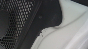

    Es fängt schon wieder an zu vibrieren. Wieder nur im S-Modus - dieses mal wenn ich Vollgas gebe ab 2.800 Umdrehungen.
    Der Meister hat mir ja erzählt, dass sie irgendein Steuergerät festgemacht haben, weil das locker war! Jetzt stelle ich vorhin fest, dass die was ganz anderes gemacht haben! Ich werd gleich mal n Foto reinstellen!
    TT-S Stronic Coupe - ibisweiß - Mj. 11
    Einmal editiert, zuletzt von MasterKill (22. Januar 2011 um 14:16)
    • 22. Januar 2011 um 15:03
    Ui, übelst verkratzt. Darum bleibt ich immer dabei. :thumbdown:
