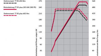

    TT-Eifel, da ich kein Auto-Techninker bin verstehe ich das ganze noch nicht ganz. Das Getriebe vom + müsste doch eine Dauerbelastung von 465Nm überstehen, vs. folgendes Leistungsdiagramm (ist zwar keine offizielle Messung sondern nur aus einer Beschreibung) zeigt beim + aber einen Verlauf von 465Nm von ca 1600Umin - etwa 5200Umin immer Konstant. Das heisst: wenn auf der AB mit 4000uMin paar Stunden fahre, dass da immer 465Nm anstehen, oder ?

    Das volle Drehmoment steht nur an wenn du Vollgas gibst..
    Wenn du wie in deinem Beispiel bei 4000 U/min über die Autobahn eierst stehst du dabei ja nicht voll auf dem Gas.
    Demnach muss der Motor auch nicht die volle Kraft aufbringen um die Geschwindigkeit zu halten.
    Da wird dann nur noch ein Bruchteil der 400Nm anliegen die der Motor sonst hat.
    Man muss beachten das dass Leistungsdiagramm was du zeigst auch nur bei Volllast gemessen ist.
    Bei Teillast würde das dann wesentlich niedriger ausfallen!
    Grüße
    Robin

    Robin thanks, jetzt bei mir immer klarer :thumbup: Gruss Küre

    Klar, ist ja unmöglich, sicher nicht in CH, wusste auch nicht dass das Diagram auf Voll-Last ausgelegt ist, sieht aber super aus, das Drehmoment beim Plus (ev. nur Theorie) Praxis ist es dann was ich mal spüre beim Beschleunigen, und wie jemand da mal sagte Freudentränen waagrecht fliessen :D
