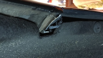

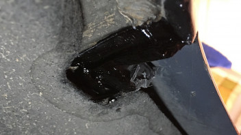

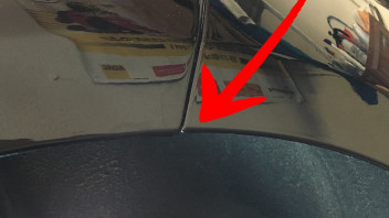

    Habe gerade den Knubbel entfernt. Ich denke das reicht so. Wer keinen Drehmel hat, kann auch eine gute alte Feile nehmen. :) Unterbodenschutz 2x drauf und gut ist.
    Wozu ist das Ding eigentlich da?.... Das Plaste Teil hält die letzten 1-2 cm der Heckschürze am Übergang zum Kotflügel "in Form". Entfernt man das Teil, kann man ganz leicht die Ecke (siehe Foto) nach Außen drücken. Was mit Knubbel nicht geht.

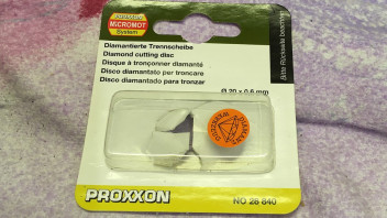

    Man kann auch beim 2. Knubbel in den Baumarkt fahren und sich eine Diamant-Trennscheibe holen. :D und diese in die Bohrmaschine spannen. Verkürzt die Arbeitszeit um 99%. Hier besteht aber die Gefahr, das man abrutscht, da die Bohrmaschine natürlich viel zu wenig U/min hat, als ein Drehmel. Unbedingt Schutzbrille tragen. Und die Kannte abkleben...kann auch nicht schaden. Dann wird das schon. :daumenhoch:
