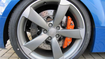

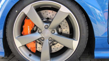

    also ich habe jetzt eine Variante von K-Sport drin, vorne wie hinten.
    Muß sagen, macht sich echt gut.
    Gruß Babsi
