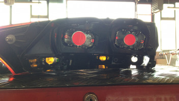

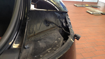

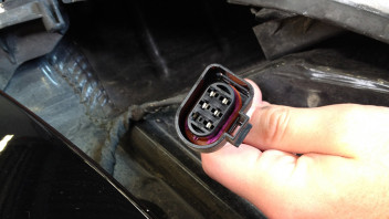

    anbei die Bilder vom Umbau.

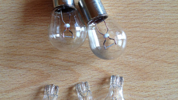

    Benötigt werden folgende Lampen für einen ganzen Heckscheinwerfer:
    Für Blinke 2x Toshiba 921 12V W16W
    Für Rückfahrlicht 1x Toshiba 921 12V W16W
    Für die normalen zwei Rücklichter 2x OSRAM 7506SL 12VP 21W
    Die benötigten Birnen sehen dann so aus. Die großen sind die OSRAM und die kleinen die Toshiba.

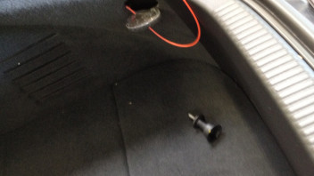

    Als nächstes öffnet Ihr mit einem Flachen Schraubenzieher im Kofferaum diesen Deckel und dreht da drinnen die Schraube raus.
    Dann könnt Ihr den Heckscheinwerfer mit ein wenig kraft wie oben in der Audi Anleitung herausnehmen. Das schaut dann wie folgt aus. Abstecken vom Anschlusskabel nicht vergessen.

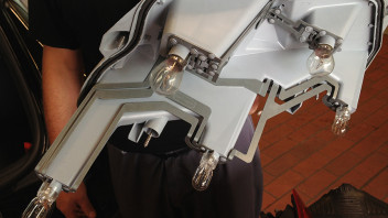

    Dann schraibt Ihr die 4 Schrauben vom Hechscheinwerfer weg damit ihr an die Birnen ran kommt. Die Blende könnt Ihr dann schön nach hinten rausziehen, dass sieht dann so aus. Neue Birnen einsetzen und das gleiche Rückwerts einbauen fertig.
    Zeitaufwand 15 Minuten.

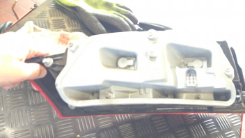

    1.) Auf den Bilder sehe ich diese Gummi-Dinger auch, die ich beim Leuchtmittel welchseln über hatte. Auf die wird bei der Anleitung aber gar nicht eingegangen. Hat jemand eine Ahnung wofür die sind? Habe mal eine Aufnahme davon angehängt. Diese Gummis sind auch auf den Bildern von admin zu sehen (liegen auf dem Boden der Heckleuchten-Höhle). Ungefähr an gleicher Position lagen die auch bei meinem Heckleuchtenausbau. Man konnte nicht sehen wo die befestigt waren. Habe Sonntag noch 2 Stunden rumgefummelt, aber keine Position an den Lampen gefunden, wo die passen. Jemand eine Idee?

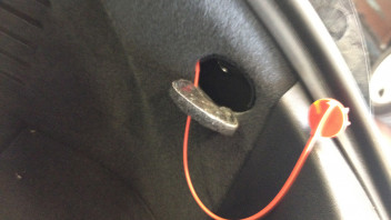

    2.) Was ist das rote Platik-Ding, was auf der Heckleuchten-Schraube draufgesteckt ist/war. Bei mir nur auf der rechten Seite, ist das normal? Wofür ist das da? Jemand eine Idee?

    Das rote Ding müsste die notentriegling für die Tankklappe sein.

    Nun macht es Klick, darum auch nur rechts, danke. :)

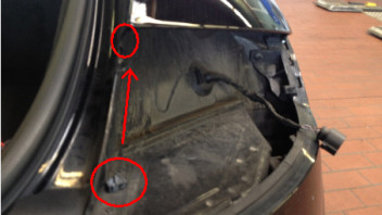

    Bei mir lag nach dem Ausbau der rechten Rückleuchte an der gleichen Stelle dieses Gummi/Plastikteil. Nach Begutachtung der anderen Seite habe ich entdeckt wo das hingehört (siehe auch Bild): Im Blech ist eine kleine Aussparung links oben (beim rechten Rücklicht) zur Kofferraumseite. Das ganze wird normalerweise durch die große seitliche Gummiabdeckung verdeckt, die am Rücklicht befestigt ist. Beim Ausbauen fällt das kleine Teil leicht ab und muss es nur wieder vor dem Einbauen aufstecken.
    Hermann

    mußte meine linke Heckleuchte auch gerade ausbauen....
    Der Trick beim Ausbau ist einfach.
    Die Seite der Rückleichte wo die Schraube zu lösen war, muß leicht nach hinten geschoben werden.
    ABER die Seite der Rückleuchte am Radlauf muß quasi komplett seitlich nach Außen geschoben werden - auf keinen Fall nach hinten ziehen!
    Dann geht es total easy. Bei mir ist der PIN im Lampenträger verschmort. Brauche einen neuen Lampenträger. Werde den rechten auch gleich präventiv ersetzen.
