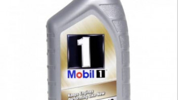

    Das Mobil 1 New Live gibt es nicht mehr. Ich habe schon vor 1 Monat keins mehr bekommen bei Öldepot24. Es gibt nur noch den Nachfolger.

    Stimmt, sind aber recht ähnlich
    Das New Life
    Viskosität, cSt (ASTM D445)
    bei 40º C 75
    bei 100º C 13,5
    Viskositätsindex 185
    MRV bei -40ºC, cP (ASTM D4684) 31,000
    HTHS Viscosity, mPa•s @ 150ºC (ASTM D 4683) 3,8
    Total Base Number (ASTM D2896) 11,8
    Sulfatasche, wt% (ASTM D 874) 1,3
    Phosphor, wt% (ASTM D4981) 0,1
    Flammpunkt, ºC (ASTM D 92) 230
    Dichte bei 15.6°C, g/ml (ASTM D 4052) 0,85
    Die neue Variante (Mobil 1™ FS 0W-40 Mobil SHC Synthese Technology™):
    bei 40º C 70,8
    bei 100º C 12,9
    Viskositätsindex 186
    MRV bei -40ºC, cP (ASTM D4684) 21600
    HTHS Viscosity, mPa•s @ 150ºC (ASTM D 4683) 3,6
    Total Base Number (ASTM D2896) 12,6
    Sulfatasche, wt% (ASTM D 874) 1,34
    Flammpunkt, ºC (ASTM D 92) 226
    Dichte bei 15.6°C, g/ml (ASTM D 4052) 0,8456
    Gute Alternative wäre noch das Motul 8100-X-MAX
    Das ist auch Vollsynthetisch im Gegensatz zum Mobil1
