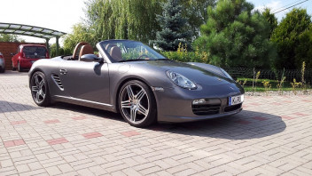

  • holland
    • 19. September 2012 um 16:24
    Ein TT mit B14

  • K-TTS
    139
    • 19. September 2012 um 17:46
    so hatte ich mir das vorgestellt, sieht doch super aus :)
