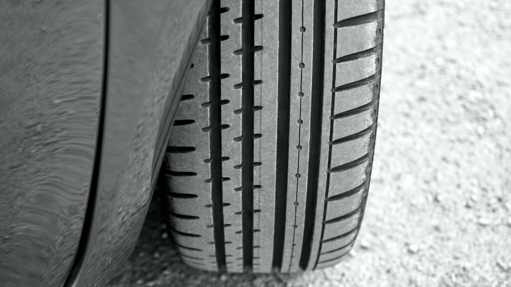

Reifen – Mike B Pexels
Ganz einfach: Es gibt in Deutschland gewisse Grundregeln, die man beachten sollte, um immer auf der sicheren Seite zu sein. In Bezug auf Reifen lässt sich sagen, dass Profiltiefe und Alter des Reifens entscheidend für den Zeitpunkt des Wechsels sind. Natürlich haben die Fahrweise der Fahrer bzw. der Fahrerinnen immer einen Einfluss darauf, wie schnell ein Reifen abgenutzt wird. Eine Faustregel, die man jedoch immer im Kopf haben sollte, ist diese: Liegt das Herstellungsdatum eines Reifens 10 Jahre oder sogar länger zurück, dann sollte man den Reifen austauschen lassen. Wird eine Profiltiefe von 1,6 mm unterschritten, dann ist es in Deutschland sogar gesetzlich vorgeschrieben, den Reifen zu wechseln, denn mit so einem abgefahrenen Profil erhöht sich das Unfallrisiko immens. Wenn es stark regnet und Aquaplaning droht, dann ist das Risiko durch ein stärker abgefahrenes Profil höher.
