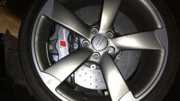

    Hallo
    anbei Fotos von 2 Varianten :
    Audi R8 Ceramic mit 9x19 ET 42 ohne Spurplatten
    Audi R8 Ceramic mit Audi Rotor Felgen und 8 mm Spurplatten
    Mammatempo
