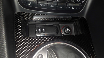

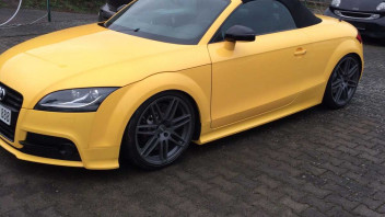

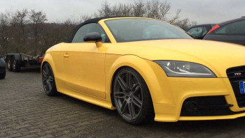

    So paar kleine Änderungen habe ich vorgenommen in den letzten Monaten.
    Ich habe meine Milltek ab Turbo als Klappenauspuffanlage bei ASG umbauen lassen. Klappe zu hört sich an als wäre er Serie und Klappe auf da geht einfach die Post ab :thumbup: .
    Ich habe meine Winterfelgen draufmontiert und sie vorher noch pulverbeschichten lassen. Mein gelber TTS wurde gestern noch schön aufbereitet für den Winter. :)
    Dank des Users apexone habe ich auch die Fernbedienung für die Klappen schön in das Interieur des Audi integrieren können. :dafür

    wow! der steht halt nur noch mega da! HAMMER! :bravo :up:

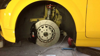

    Außerdem habe ich meinem TTS größere Bremsen vermacht. Ich habe mir die TTRS Bremse eingebaut mit Pagid Bremsbelägen. Bin sehr zufrieden mit der Bremse. :dafür

    auch eine sehr schöne Lösung mit der Fernbedienung .spitze
    Hallo Joey83
    tolles Auto fährst du da - gefällt :thumbup:
    Was mich jetzt aber doch noch mehr interessiert sind die Felgen in Kombination mit der TTRS Bremse!
    Beim TTS konnte man ja die Speedline Felgen dazu bestellen.
    Ich meine die Felgen haben die Maße 9x19 et52 - korrigiere mich wenn ich falsch liege.
    Nun durch den Umbau mit der TTRS Bremse passen die Felgen ja so nicht mir!
    Vermutlich must du nun mit Spurplatten arbeiten - korrigiere mich wenn ich falsch liege.
    Welche Spurplatten sind zum Einsatz gekommen?

    Ich versuche eins reinzustellen. Hab leider nur ein Iphone zum aufnehmen und da kommt der Klang nicht so gut rüber wie live.. Finde viele Videos ähneln sich alle vom Klangbild, aber live sind das oft welten.
    Zitat von TTRS360
    Hallo Joey83
    Danke dir erstmal. Leider musst du Spurplatten nehmen. Ich habe von H&R Spurplatten mit 8mm pro Rad. Drunter geht leider nichts. Und dann wird es schon knapp vorne im Radkasten.
