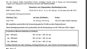

    Auf einem TT RS mit 280 km/h sind meines Wissens 235iger Reifen nicht erlaubt. Ich kenne keine 235iger Reifen, der bis 300km/h zugelassen ist. Und die Traglast reicht dann nicht aus.
    Ich zitiere mal aus dem RS Forum:
    Zur Traglast vom 235er Reifen:
    VA TT RS 1040kg
    Vmax Fahrzueg 280 km/h + Sicherheitsaufschlag 289.3 km/h = 290km/h
    Traglast 235er Y 88 Index sind 560kg bei 290km/h nur noch 90% das sind dann 504kg
    2 x 504 = 1008kg
    wir brauchen aber 1040kg.
    Das geht nur auf dem TT RS bis 250 km/h. TTS und kleiner.

    Danke für deine Aufklärung - das ist mir aber alles bekannt gewesen.
    Frage ist ja auch wie lange du am Stück 290 km/h fährst.
    Ich denke die Reserven sollten noch ausreichend sein und das sagt Hankook und der TÜV auch und nur das zählt.
    Über Komfort wenn man mit 3.4 bar fährt brauchen wir nicht sprechen ich bin eher der Eisdielenfahrer wie man hier so schön sagt. :scherz:
    Habe mein Fahrzeug - also die 280 km auch noch nie ausgefahren . Klar wenn ich den TTRS mal verkaufe muss sich der neue Besitzer nicht dran halten.

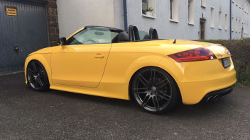

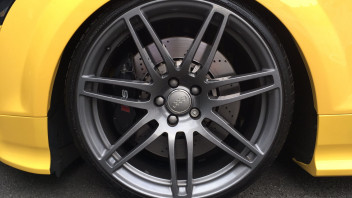

    So ein kleines Update in 2017:
    Ich habe meine neuen Sommerfelgen montiert. :bravo
    Es sind die Schmiedefelgen vom S8 in der Größe 9x20 in Titangrau Metallic.
    Wollte unbedingt mal 20 Zöller haben und bin begeistert, dass diese Felgen in dieser Farbe unter einem gelben Auto auch optisch passen. :victory

    Herzlichen Glückwunsch zu den neuen Felgen.
    Ich find´s schade, die Vorherigen waren recht individuell auf dem TT und m.M. nach stimmiger.

    Finde die neuen schick, auch wenn mir 20" selbst zu groß wären :thumbup:

    Danke dir! Die Speedlines bleiben in meinem Besitz und sind mein 2. Paar Schuhe. Wenn ich mich an den 20 Zöller satt gesehen habe, wird wieder getauscht :thumbup:

    Sind schon riesige Felgen, schaut aber gut aus!

    schaut klasse aus mit den 20" :up: mir gefällt's besser,als mit den vorherigen...geschmacksache halt :rolleyes:

    WOOW , spitzen gerammt optik.
    Wie gross ist der unterschied beim Comfort?

    Ich habe keinen Unterschied zu meinen 19 Zöllern festgestellt. :)

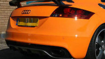

    Ich wollte euch nach eurerMeinung fragen. Ich habe mir einen RS Spoiler gekauft. Dieser soll schwarz lackiert werden. Nun stellst sich mir die Frage, wie ich den Mittelsteg lackieren soll.
    Variante A: Mittelsteg in der Aluoptik lassen
    Variante B: in Wagenfarbe lackieren
    Variante C: schwarz wie das Spoilerblatt lackieren
    Was denkt ihr, was besser an meinem TTS aussieht. Ich habe außer dem Tankdeckel alles in Schwarz lackieren lassen.
    Mir selbst gefällt die originale Aluoptik des Mittelstegs ganz gut. Aber ich weiß nicht, ob das wirklich so passt an meinen S.
    Freue mich über eure Anregungen.
    Euer Joey

    Wagenfarbe. Oder Spoiler Wagenfarbe Steg schwarz.

    Wäre dann in etwa so. Daran habe ich gar nicht nachgedacht. Sieht auch gut aus.

    Ehrlich gesagt auf den Roadster gehört eig kein fester Spoiler!=O
    Aber auf den TTRS Coupé schon.
    Jedem das seine :)

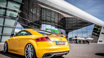

    Das wären die Optionen. Die Wahl fällt mir echt schwer..
