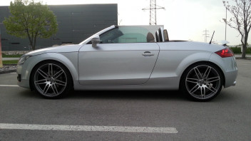

    Hallo, nach langen hin und her, habe ich mich entschieden, doch ein neues Fahrwerk einzubauen.
    Das KW Street Comfort Gewinde Fahrwerk ist ein Traum, es fährt sich traumhaft, gegenüber dem
    Serienfahrwerk. Kein stoßen und stuckern mehr, einfach ausgewogen zu fahren. Obwohl das Auto jetzt tiefer liegt, ist der Fahrkomfort wesentlich besser als mit Serie.
    Für uns in Ö passt das gerade, so wie er jetzt dasteht, schaffe ich die 11 cm sehr gut. Auch sind keinerlei Auflagen im Gutachten die Probleme hir bei uns verursachen könnten, vorhanden.
    Für alle, die den TT wirklich tief haben wollen, ist das Fahrwerk aber nix. Hinten sind wir schon ganz unten, vorne ginge noch ein wenig was. Aber jetzt steht der TT genau so da, wie mir das persöhnlich am besten gefällt.
    Räder habe ich die Originalen vom TTRS genommen, mit Dunlop Sport Maxx Race in 255/30/20.
    Das Motor Tuning ist auch erledigt. ( Ist von APR) Kann jetzt zwischen Serie, Mehrleistung 95 Oktan, und Vollpower mit 98 Oktan umschalten.( 200 – 220 - 240 PS). Drehmoment sollte so um die 390 NM sein. DSG wurde auch angepasst. Neue Zündkerzen und ein Luftfilter wurden auch noch verbaut.
    Ich bin Extrem zufrieden damit.

    Edel und schön tief! Super mehr bilder bitte

    Sieht gut aus und tief genug ist er auch für meinen Geschmack!

    Danke, bin jetzt endlich zufrieden.
    Hier noch ein paar Bilder wer mag zum stöbern.
    TT 2013
    • 1. Mai 2013 um 20:04
    Felgen und Fahrwerk passen sehr gut zum Auto. Nicht zu tief, sieht ordentlich aus.
    Aber warum fährtst Du den Spoiler für die Fotos im Stand aus ? Ich finde das wirkt immer deplaziert.

    Na ja, bevor ich Fotos mache, wasche ich immer den TT. Und damit alles trocknen kann, fahre ich den Spoiler raus. Gibt eh Fotos ohne auch. :geschockt:

    Ich fahre auch das KW Street Comfort und bin ebenfalls sehr sehr zufrieden. leider habe ich keinen vergleich zur serie aber ich finde das fahrwerk ist sehr komfortabel!
    zum vergleich hier mal ein bild mit meiner tieferlegung:
