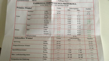

    Wenn du vom Gas gehst und er zieht nach links,liegt das nicht nur am Luftdruck. Ich würde jetzt mal drauf tippen,dass die bei der Vermessung nicht richtig eingestellt haben oder garnicht. Hast du ein Protokoll von der Vermessung? Zum Luftdruck kann ich nur mit dem Kopf schütteln.

    Hier ist die Vermessung
