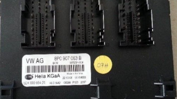

    Ist sicher abhängig vom Bordnetzsteuergerät.
    Wenn ich meine TTS Scheinwerfer codieren werde, dann probier ich's mal aus.

    hört sich auf jeden Fall interessant an, werde ich mal testen wenn ich wieder n Diagnosegerät dran hab.
    @DErLoser83: Was ging bei dir direkt nicht?
    Hat die einstellung keine Auswirkung gebracht, oder hast du den Menüpunkt gar nicht erst im Motorsteuergerät gehabt?
    Weißt du zufällig deine Teilenummer vom Bordnetzgerät?

    Das hatten wir schon mal, soll erst ab Modelljahr 2010 möglich sein, davor gibt es diesen Punkt im Bordnetsteuergerät nicht.

    Ich war vorhin an meinem TTS 12/08 und habe TFL Skandinavien Modus aktiviert und gleichzeitig mal nach den Heckspoiler Einstellungen geschaut. Im Bordnetzsteuergerät Byte 13 gibt es bei mir keinerlei Einstellmöglichkeiten für den Heckspoiler. Da steht ganz was anderes. Ich bin jedes Byte durchgegangen. Nichts zu finden. Ich habe das Steuergerät 8P0-907-279-N. Und nicht das, was hier zu sehen ist.

    Bezüglich dieses Themas gibt es keine weiteren, neueren Infos, oder? Ich würde für einen Kumpel gerne rausbekommen inwieweit die oben genannte Einstellung auch an einem älteren Bordnetz- oder Komfortsteuergrät beeinflussen kann, denn ich denke das es doch sicher möglich sein sollte, nur wo?

    Hallo
    nein es wird keine neue Infos geben weil es mit den älteren BN-STG nicht möglich ist.
    Das Bordnetz wurde völlig überarbeitet und ist mit den älteren überhaupt nicht vergleichbar.
