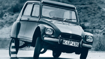

    Wie wäre es damit......

    OK, jetzt wirds lächerlich. Da stellt der doch glatt ein Bild vom hässlichsten Auto aller Zeiten hier ein. Bitte zurück zum eigentlichen Thema. Welches Fahrwerk ist komfortabler: Serie, Bilstein oder KW.

    Du wolltest doch was rückenfreundliches :D
    Serie!!!
    Hab ich doch geschrieben :hallo:
