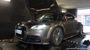

    auch bei mi gab es ne kleine Leistungskur ;) und alles im Original Look
    -Turbolader K04/064
    -RS2 Zündkerzen
    -SUV Verlegt
    -SUV Kabel verlängert
    -Ansaugung Original TTS
    -TTRS Luftfilterkasten Adapter mit Blindstopfen
    -HG K04 Upgrade SUV Halter by HF-Series
    -HG Druckrohr Throttlepipe
    -Original AUDI TTS SUV Schlauch-/Umrüstkit
    -HG Ansaugrohr mit SUV Anschluss
    -neue Downpipe Dichtung,Abgaskrümmerdichtung,4xStehbolzen, 9x Kupfermuttern, Ölrücklaufdichtung,8x Kupferdichtunge, Silikonschlauch 90°, Silikonschlauchreduzierer 90°, usw
    Alle Rohre und Schläuche usw. in Schwarz für den Original Look ;)
    desweiteren wurde am DSG auch noch mal Hand angelegt Drehzahlbegrenzer,Drehmomentbegrenzung, Kickdown, Schaltzeiten, Zwangsschalten, Pumpendruck und Schaltpunkte wurden angepasst.
    347 PS und 470 NM powerd by Siemoneit Racing
    bevor weitere Fragen kommen ja ich habe nur 2 Angetriebene Räder ist aber alles noch fahrbar, so lange es Trocken ist ;)

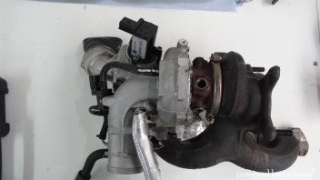

    alles muss raus
    der Standfeste IHI Lader
