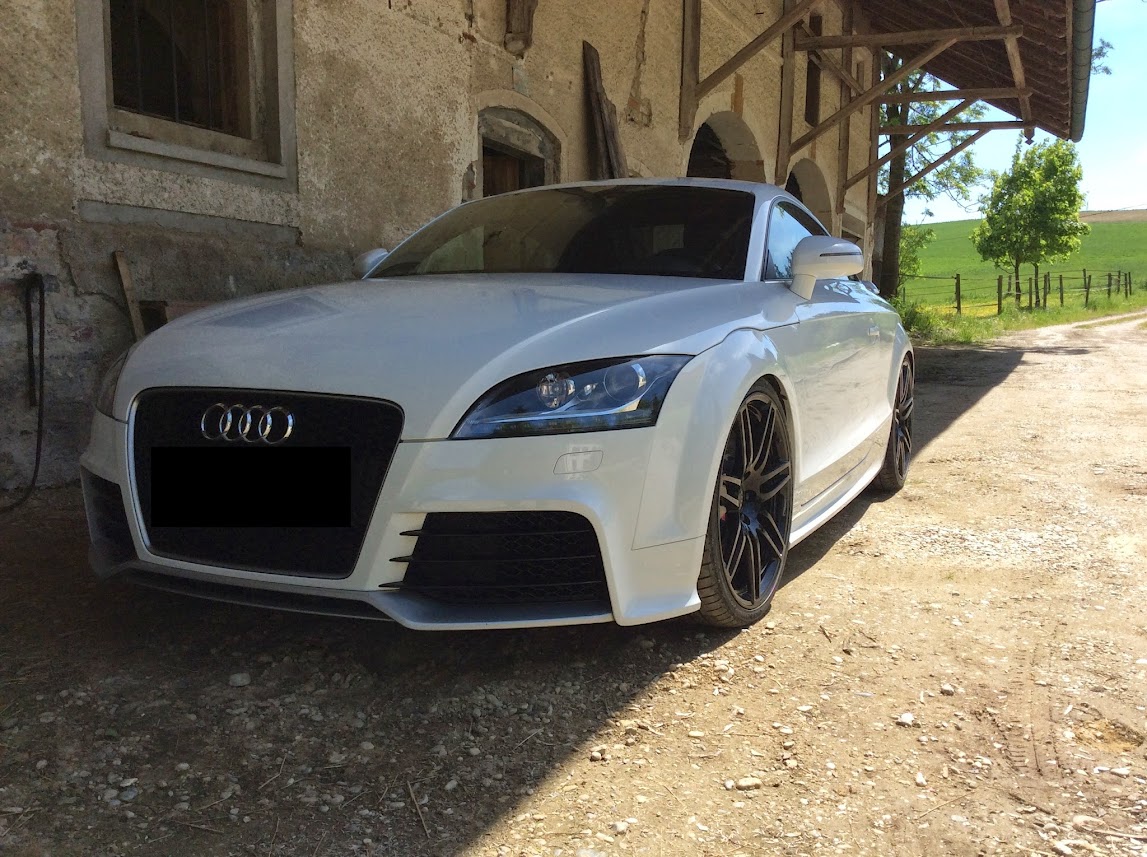

    Meine 20 Zoll Schmiedefelgen habe ich jetzt doch behalten und in glanzschwarz lackieren lassen. Ich bin jetzt echt froh, dass sich kein Käufer gefunden hat, weil ich mich etwas genauer mit den Felgen beschäftigt habe. Die werden von Fuchs produziert und wiegen pro Stück nur 10,7kg. Mit abgefahrenen Reifen hatte ich ein Gewicht von knapp über 20kg. Ich denke also, dass ich jetzt mit den neuen Reifen auf ca. 22 kg pro Rad komme. Da wären die OZ Formula HLT, welche ich mir eigentlich kaufen wollte auch nicht leichter gewesen.
    Zusätzlich habe ich jetzt noch ein Bilstein B16 verbaut...... und was soll ich sagen..... das Fahrwerk ist ein Traum. Sehr komfortabel, trotzdem super Strassenlage. Die Tiefe ist ideal. Bei Normaler Fahr keine Probleme, nur bei sehr schneller Kurvernhatz gepaart mit den hier sehr holprigen Strassen hat es hinten geschliffen. Ich Hatte zuvor die Einstellung 3 (vorne) und 5(hinten), Diese habe ich hinten einen Klick härter gestellt und muss wieder testen. Beim nächsten Hebebühnentermin werde ich nochmal schauen ob nicht noch etwas von dem Filz entfernt werden kann/muss. Ich denke dann brauch ich an der Fahrwerkseinstellung gar nichts mehr ändern.
    Das lästige Untersteuern hat sich deutlich verringert und ist kaum noch zu bemerken, wobei ich noch nicht auf der Rennstrecke gewesen bin um den TT längere Zeit zu testen. Gerade bei Regen würde mich das neue Fahrwerk und die Abstimmung interessieren.
    Die Audi Ringe vorne und hinten habe ich im Internet aus schwarzem Kunststoff gekauft. Diese werden montiert wenn ich die restlichen Teile lackieren lasse. Natürlich bibts dann wieder ein kleines Update :).

    :dafür :dafür Sieht wirklich sehr gut aus mit den schwarzen Felgen! Ich finde, dass es keine schönere Felge für den TT gibt. Dazu kommt - wie von dir ja geschrieben - das absolut vertretbare Gewicht -der Felge.

    echt schicker wagen.
    leider muss ich sagen, das ich die spiegel in dem alu gelassen hätte, und genauso das zwischenstück vom spoiler.
    Hat doch alles super zusammengepasst.
    Jetzt ist deine Frontlippe in Alu etwas verlassen dort finde ich.
    Dennoch, ein toller tt :up:

    @ kickdown die lippe und die einfassung um den grill wird noch in schwarz lackiert. Da muß ich aber 3 tage auf das auto verzichten und weil der rs mein alltagsauto ist muss ich mal schauen wanns am besten passt.

    lange ist es her, aber jetzt hatte ich Zeit endlich die äußeren Veränderungen zu machen, welche schon so lange auf der to do Liste waren. Die Kombi weiß/silber hat mir bekanntlich nicht gefallen und so wurden die silbernen Teile in schwarz uni lackiert.
    Nachdem die ersten Ringe nicht gepasst haben sind heute endlich die von Prestos gekommen. Trotz anfänglicher Skepsis ist die Qualität sehr gut und die Teile waren nach 2 Tagen hier. Positiv auch dass diese bereits in schwarz uni lackiert sind... so kann ich mir den erneuten Weg zum Lackierer sparen! Von daher gehen die 75€ schon in Ordnung.
    Außerdem habe ich das B16 vorne und hinten um 5mm hochgeschraubt. Trotz entfernen des Knubbels hatten die Reifen leider in Randhaus am Metall geschliffen wenn ich sportlich in die Kurven gefahren bin. Hoffe das hat sich jetzt erledigt. Ah und wie Paladin ist bei mir ebenfalls die Sommersaison eröffnet, wobei der TT momentan kaum bewegt wird :).
    Am Heck wurde der komplette Diffusor ebenfalls in schwarz lackiert, ebenso die Auspuffblenden, da diese vom Vorbesitzer schlecht gepflegt wurden und einfach nicht gut aussahen. Die billige Kunststoffoptik ist nun endlich weg und ich finde das Auto sieht gleich hochwertiger aus. Die Audi Ringe habe ich bereits entfernt und ebenfalls schwarz lackierte hier rumliegen. Allerdings weiß ich gar nicht ob mir das Heck ohne Zeichen nicht besser gefällt. Das werde ich mir in Ruhe überlegen.
