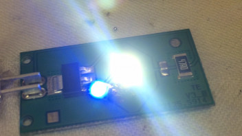

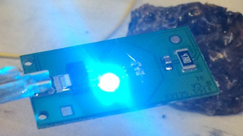

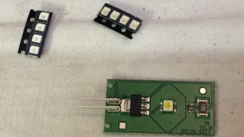

    Da habe ich mal etwas mit der Fussraumbeleuchtung rumgespielt. Das weiße Licht gefällt mir, wenn man es während der Fahrt an hat, überhaupt nicht. Also zu Conrad gefahren, blaue und rote SMD's und einen 12V Mini Lötkolben geholt. Das ganze gestaltete sich etwas frickelich. Die original SMD hat 6 Beinchen. Wobei die beiden mittleren rechts und links, einen Pol bilden und die 4 äußeren den anderen Pol. Warum das so ist, erschloss sich mir nicht. Könnte evtl. damit zusammen hängen, das wenn man die Polung tauscht und Spannung drauf gibt, die SMD plötzlich rot leuchtet. Allerdings werden jetzt die elektronischen Bauteile auf der Platine sehr heiß. :denken: Also lieber sein lassen. Nicht das noch was wegschmort. Und einfach eine blaue oder eine rote SMD an die gleiche Stelle löten, geht somit auch nicht. Die SMD von Conrad hat einen Pol rechts und den anderen links. Mehr nicht. Also habe ich mir die vorhandenen Leiterbahnen angeschaut und mir eine passende Stelle gesucht, wo ich die SMD anlöten kann. Die alte SMD dann einfach ablöten. Fertig. Ergebnis ist ein schönes warmes blaues Licht. Morgen werde ich mal noch eine rote SMD verbauen. Mal sehen was besser aussieht.

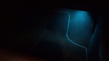

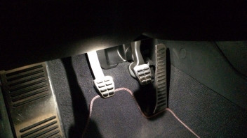

    Das wichtigste vergessen... Vergleich weißes und blaues Licht.

    Blaues Licht !!
    :whistling: :whistling: :whistling:

    Bei mir ist das weiße Licht mit den originalen LEDs nicht so hell während der Fahrt, hab mal geschaut ist 100% im FIS eingestellt.
    Trotzdem top Lösung bei dir!

    Genau das das war der Auslöser. Ich hatte in den letzten Tagen irgendwo im WWW genau dieses kultige Filmzitat gelesen. Und plötzlich kam mir der Gedanke mit der Fussraumbeleuchtung. :hmw
