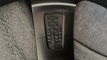

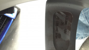

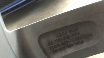

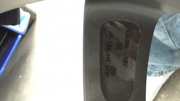

    Ich mach dir morgen ein foto von meinen inkl. Der teilenummer :)

    Anbei die Fotos.

    egal ist eben genau dieser Index nicht.
    Ich entschlüssle die oben geposteten Bilder so:
    CP=silber
    DC=schwarz/rot
    DB=schwarz matt
    DD=Titan matt
    CN=Titan glanz

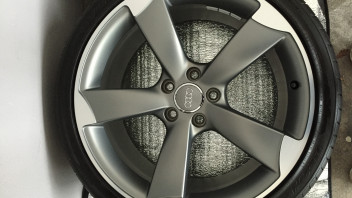

    Hab hier vor Ort bei einem S-line Competiton TT die Teilenummer der schwarzen Rotor mit silbernem Rand nachschauen lassen. Endung war "DC"
    Laut deiner Liste wäre das aber eine schwarz rote Felge. Was stimmt denn jetzt? Daß Audi hier von Zeit zu Zeit die Nummern ändert wird wohl so sein. Evtl. bekommt ja jedes Modelljahr seine eigene Nummer. Aber daß dieselbe Nummer 2 Farbvarianten abdeckt ist wohl mehr als unwahrscheinlich.
    Hat zufällig jemand hier die schwarze Felge mit silbernem/glanzgedrehtem Rand und kann mal die Teilenummer nachschauen? Evtl. auch mit Foto.

    Rotor 9x19 ET 52 schwarz matt glanzgedreht.
    sag dir die Tage die Telenummer.
