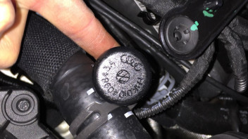

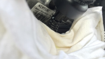

    habe seit einiger Zeit, ich schätze sogar von Beginn an einen Getriebeölverlust über die Entlüftung.
    Habe sehr lange gesucht bis ich endlich den Verlust lokalisert hatte. Das Öl war untem am Motorblock überall verschmiert und nach mermaligem Reinigen und Fahren habe ich gesehen, dass das Öl von oben in der Nähe der Motoröleinfüllung herkommt. Genau daneben sitzt die Entlüftung vom Getriebe. Nun meinen Fragen:
    - Wie kann man den Getriebeölstand prüfen?
    - Woher kann der massive Ölverlust über die Entlüftung herkommen?
    - Kennt jemand dieses Problem?
    Grüße

    Brille aufsetzen.
    Das DSG beim 6zylinder hat sogar die gleiche Kappe (Bild1 oben) wie der RS.

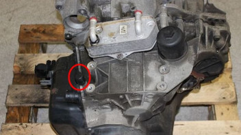

    1.958
    3.123
    • 26. März 2015 um 17:56
    doch die Brille vergessen.
    Hier ist ein DSG von einem 3.2 BUB.
    Der rote Kreis ist der Deckel von dem Entlüftungsrohr (ist der gleiche wie oben Bild 1).
