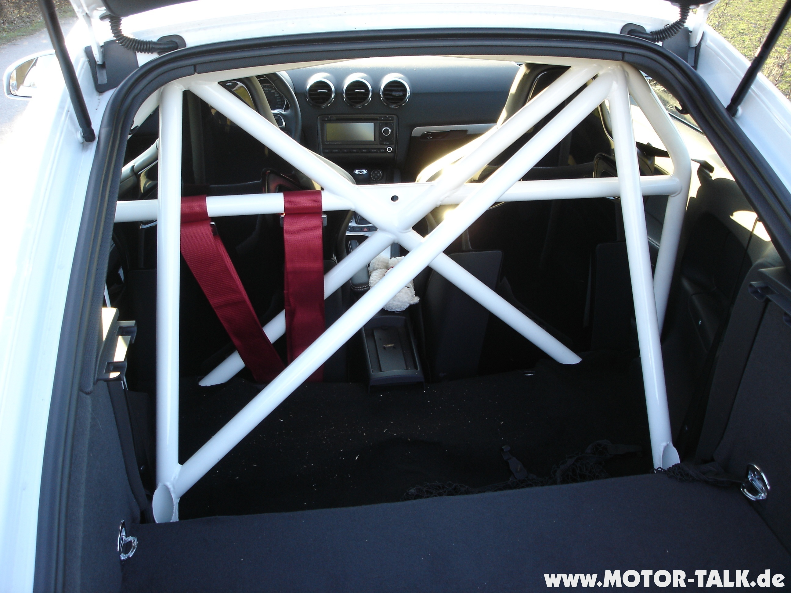

    • #67
    Ich möchte mir eventuell welche zulegen aufgrund meines Platzproblems :D Habe seit einer Woche einen Bügel verbaut und es ist arg eng geworden... Derjenige der mir den eingebaut hat meint, dass ich durch die Pole Position 10cm weiter nach hinten gewinne. Finde die Sportster CS auch nicht schlecht, jedoch zu teuer. Bin 1,88 :D

    von wem hast du einen Bügel bekommen? Bilder und nähere Angaben wären super :)
  • phil1993
    • 15. Januar 2015 um 13:36
    • #70
    Cardiff Motorsport in Langenfeld :)
    http://www.motor-talk.de/forum/aktion/A…chmentId=617035
    Habe genau den gleichen, wie auf dem Bild.
