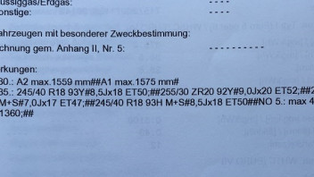

    Was für Rad+Reifen Kombinationen für dein Fahrzeug zulässig sind, steht in der Zulassung und auch in der EG-Übereinstimmungsbescheinigung. Stimmt der Umfanng des Rades nicht mehr, geht ja auch der Tacho nicht mehr richtig.

    Danke für die Hinweise, eigentlich sollte alles passen:
    vorher 245/35 19
    jetzt 255/30 20
    die 20 Zoll stehen auch in der EG Bescheinigung
