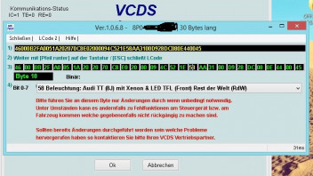

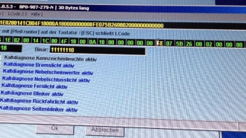

    Zwecks Überprüfung für die Kennzeichen beleuchten ich finde das Menü nicht was ihr angehängt habt, bei mir schaut es wie im Anhang aus.
    7. Kaltdiagnose Kennzeichenleuchte (noch nicht getestet)
    STG 09 (Bordnetz)
    STG Lange Codierung -> Funktion 07
    Byte 18 Bit 0 Kaltdiagnose Kennzeichenleuchte aktiv
    STG 09 (Bordnetz)
    Du hast ein anderes Bordnetzsteuergerät. Warum hast du die Teilenummer verkrackelt? :denken:
