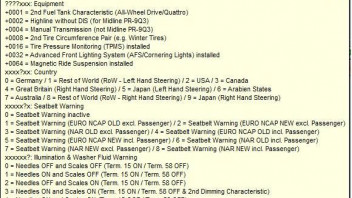

    Kann mir, im Zusammenhang mit der Programmierung für das Cockpit / Disco, jemand sagen was die "Klemme 58" ist? Klemme 15 ist Zündung aber die 58?

    58 ist die Beleuchtung.
    58 Begrenzungslicht, Schlusslicht, Kennzeichenbeleuchtung und Instrumentenbeleuchtung
    58b Schlusslichtumschaltung bei Einachsschleppern
    58c Anhänger-Steckvorrichtung für einadrig verlegtes und im Anhänger abgesichertes Schlusslicht
    58d Einstellbare Instrumentenbeleuchtung, Schlußleuchte und Begrenzungsleuchte
    58L Begrenzungsleuchte links
    58R Begrenzungsleuchte rechts

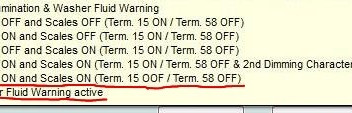

    Vielen Dank TT-Eifel. Kann es sein, dass in der Erklärung im Bild dann die vorletzte Zeile falsch ist? Oder gibt es keine Option, die Zeiger und Beleuchtung immer "ON" hat sobald Zündung an ist? Weil jetzt ist es auf 8 (-5 wegen), macht also Option 3 - und hier hab ich ja die ungewollte Diming Funktion.

    Ich habe die automatische Dimmung auscodiert. Zeiger und Skalen immer an. Schau dir mal die Codierung vom Steuergerät 17 an. Es geht glaube ich nur um die letzte Zahl. Könnte eine 8 sein. Die habe ich auf 9 geändert.
    Bei mir ist die Codierung: 0069009
    Folgendes hatte ich zur Hilfe genommen:
    Tachobeleuchtung
    STG 17 (Kombiinstrument) auswählen
    STG Codierung -> Funktion 07
    00xxxx?: Beleuchtungsoptionen
    Ab MJ 2007 ist bei den Optionen 0-4 ist die Kontrolleuchte für Standlicht AUS und bei den Optionen 5-9 ist die Kontrolleuchte für Standlicht EIN.
    0 - Zeiger und Skalen AUS (bei Kl.15 Ein und Kl.58 Aus)
    1 - Zeiger EIN, Skalen AUS (bei Kl.15 Ein und Kl.58 Aus)
    2 - Zeiger AUS, Skalen EIN (bei Kl.15 Ein und Kl.58 Aus)
    3 - Zeiger und Skalen EIN (2. Dimmkennlinie - Kl.15 Ein / Kl.58 Aus)
    4 - Zeiger und Skalen EIN (ohne 2. Dimmkennlinie - Kl. 15 / Kl. 58 Aus)
    5 - Zeiger und Skalen AUS (bei Kl.15 Ein und Kl.58 Aus)
    6 - Zeiger EIN, Skalen AUS (bei Kl.15 Ein und Kl.58 Aus)
    7 - Zeiger AUS, Skalen EIN (bei Kl.15 Ein und Kl.58 Aus)
    8 - Zeiger und Skalen EIN (2. Dimmkennlinie - Kl.15 Ein / Kl.58 Aus)
    9 - Zeiger und Skalen EIN (ohne 2. Dimmkennlinie - Kl. 15 / Kl. 58 Aus)

    Wie du selbst geschrieben hast, hast du 3 (+5). Um die Dimmung komplett auszuschalten musst du also 4 (+5) nehmen. Macht 9. :daumenhoch:

    Also die große Liste von 0-9 geht schon mal nicht, siehe mein Bild oben aus dem VCDS.
    Wenn ich die 9 (5 und Option 4) aus Deinem vorletzten Post nehme, steht aber denn Klemme 15 = OFF, also ist die Beleuchtung auch an, wenn die Zündung aus ist...? Wenn müsst doch Klemme 15 = On und Klemme 58 = OFF (ohne Dimmkenlinie) die richtige Option sein, aber die gibt es ja nicht.

    Probiere es doch einfach mal aus. Bei mir funktioniert das wunderbar.
    Zündung ein - Tachobeleuchtung an
    Zündung aus - Tachobeleuchtung aus

    So, da ich ja nicht mehr editieren kann... Ich habs auf (...)9 codiert, und es funktioniert wie beschrieben :thumbup: also alles tutti. Hatte es vorher nur nicht gemacht, weil die Erklärung in der "Infoblase" m.M. nach nicht ganz einduetig / korrekt ist.
