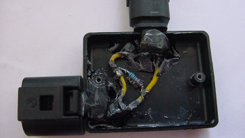

    Viele von den Boxen verfälschen z.B. das Signal vom Ladedruckgeber.
    Was passiert da der Geber gibt in Abhängigkeit von der Höhe des Ladedruckes ein Gleichspannungssignal von 0,2 bis 4,8 Volt an das MSG.
    Wird jetzt die Box an den Geber angeschlossen dann wird dieses Signal verfälscht.
    Das heißt man gaukelt dem MSG vor der Ladedruck ist noch nicht erreicht.
    Im schlimmsten Fall fängt der Motor an zu ruckeln bzw geht in den Notlauf weil der Soll und der Istladedruck zu weit von einander abweichen.
    Wenn es dann ganz übertrieben wird dann kommt der Lader in den Bereich seiner Pumpgrenze das ist dann besonders gesund.

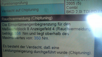

    Das ist noch nicht mal notwendig.
    Einmal geführte Fehlersuche dann sieht das so wie auf dem Bild aus.
    Und heute wird das auch gleich dem Werk mitgeteilt wenn das Fahrzeug online geht.

    Kann ein guter Tuner sowas durch Anpassung der entsprechenden Prüfwerte umgehen?
    In diesem Beispiel mit dem Octavia z.b. das Drehmoment von 350nm auf 450nm anheben?

    Wo soll denn die Leistung herkommen wenn man den Ladedruck bzw beim Diesel die Einspritzmenge nicht erhöht.
    Man kann das immer sehen bzw feststellen.

    was soll das denn für ein Tuning sein 350 auf 356Nm? Da piept es wohl.

    Man darf das nicht so wörtlich nehmen.
    Da steht ja, dass die Einspritzmengenbegrenzung für die Rauchgasentwicklung zu hoch ist.
    Das ist beim Diesel ein Zeichen das auf Chiptuning hindeutet.

    das ist korrekt sowas steht da drin. Wie im Bild beschrieben, das ist mir auch völlig bewusst ... es besteht ein Verdacht! Ein Verdacht reicht im Ernstfall leider nicht aus.
