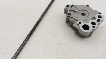

    02E325025AD Ist die Mechatronik
    Die Ölpumpe vom DSG hat die 02E315105A und wie schon geschrieben wird sie nur angetrieben wenn der Motor dreht.
    Hier mal ein Bild von der Pumpe.

    • 18. September 2016 um 15:32
    ich habe extra zu dem Geräusch nichts geschrieben.
    Geräusche muss man hören um etwas dazu zu sagen, und selbst dann ist es noch schwierig den Fehler zu bestimmen.
    Ich habe die Pumpe nur eingestellt damit du siehst, dass sie
    1. mechanisch vom Motor angetrieben wird und somit kein Geräusch machen kann wenn der Motor steht.
    2. dass es die Pumpe einzeln gibt
    3. dass die Pumpe nix mit der Mechatronik zu tun hat.
    Wenn der Schrauber das behauptet dann hat er keine Ahnung und ich würde mir eine andere Meinung einholen.
