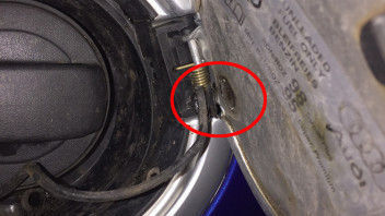

    Hallo Leute,
    letzte Woche als es so bitter kalt war -15 Grad bin ich nach der Arbeit zum tanken gefahren. Als ich den Tankdeckel aufmachen wollte ging er nicht auf. Typisches Audi TT Problem... er war eingefroren über den Tag. Als er dann nach paar Minuten warten aufging ist dieses Teil hier abgebrochen... hatte sowas schon jemand von euch? Was kostet das Teil? Wie kann man das reparieren? Ist das evtl. sogar Materialschwäche und auf Garantie zu tauschen ?
    • 22. Januar 2017 um 21:03
    Garantie würde ich vermuten wird nichts.
    Das Teil gibt es auch nicht einzeln. Da muss der Deckel komplett neu.
    • 22. Januar 2017 um 21:05

    • 22. Januar 2017 um 21:12
    Ist die Feder die den Deckel aufklappt abgebrochen?
    Das gibt es in einem Set einzeln! Da ist der Kunststoffwinkel schrauben Feder und noch Son Kleinzeugs dabei
    ich müsste mal in die Garage gehen, glaube das habe ich sogar
    Der Deckel kostet komplett um 170,- meine ich

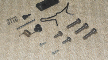

    • 22. Januar 2017 um 21:29
    Stimmt, gibt es doch.
    8J0 898 993 Repsatz.
    Kostet aber rund 70,-

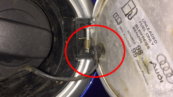

    • 22. Januar 2017 um 21:37
    Sieht so aus....

    • 22. Januar 2017 um 21:43
    Sag mal Alex ist der Nuppsi noch an der Feder dran?
    Das gehört so, das Teil ist nicht am Tankdeckel fest.
    Und mach das doch mal ordentlich sauber und sprüh es mit WD40 ein. Genauso den Zapfen zum Verriegeln.
    Dann sollte er auch besser aufgehen. Bei uns ist es nie eingefroren.
