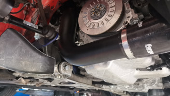

    So dann kann es weiter gehen.

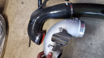

    So ein CTS rohr und das Forge Dogbone ist drin. Das 2. Cts Rohr und den Bogen habe ich noch nicht installiert da ich durch den Bogen vor der Drosselklappe dann die Eventuri nicht mehr installieren kann.
    Die eventuri fliegt nun raus und es kommt die APR mit offenen Filter und Inlet rein.

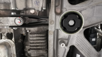

    Bitte mal einen Erfahrungswert berichten. Welcher Unterschied besteht zum Originalen bezüglich Schaltverhalten/Comfort/etc.

    Prinzipiell ist das ja nur ein Einsatz der auf die originale gummibuchse gesteckt wird wenn ich das mal so ausdrücken kann.

    So gerade gefahren. Direkteres Ansprechverhalten, da der Motor weniger verkippt.
    Comforteinbuße 0. Ich hab nix bemerkt das was anders ist, kein vibrieren nix.

    Komisch zu beschreiben, aber bei meiner Leitung war es wohl noch mehr zu spüren.
    Einfach mal salopp gesagt wenn du Gas gibst kippt der motor erstmal an und dann geht's los.
    Dieses Gefühl ist jetzt weg. Ich bin zufrieden, muss es aber noch ausgiebiger testen. Die 50 Euro ist es mir vollkommen wert gewesen.
    Ich habe mal was von einem vibrieren im Leerlauf gelesen, das ist aber absolut nicht der Fall.

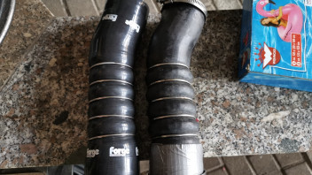

    Das der CTS Bogen und die restlichen Forge Silikon rohre haben auch noch den Weg in den Wagen gefunden.
    Um den CTS Bogen zu verbauen muss man aber die Ansaugbrücke abbauen aber ansich auch kein Ding.

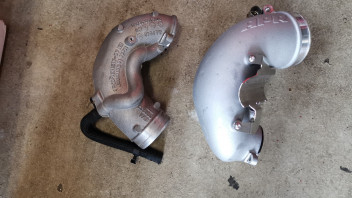

    Es gibt das Muffler Delete Outlet (bringt bissi Sound) und ein großes Ladedruckrohr. Auf den Vergleichsbildern mit dem original kann man sehr schön die originale "Einschnürung" sehen.
