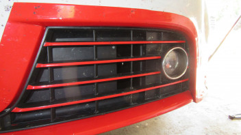

    Als erstes wollte ich eine Bremsenbelüftung einbauen:
    Vorne neben den Nebelscheinwerfern Löcher ins Gitter und mit Schlauch auf ein Loch ins Ankerblech.

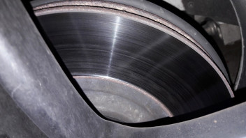

    Die Scheiben sehen m.M. ganz normal aus, Pic im Anhang
    Inzwischen Frage ich mich immer mehr, woran diese brutale Vibration liegt und ob andere das auch haben.
    Freue mich auf eure Erfahrungen

    Auf jedenfall sind die Scheiben Schrott. Haben ja schon nen erheblichen Verschleissgrad erreicht. Sind schon ziemlich eingelaufen. Da würde jede Scheibe die Grätsche machen.

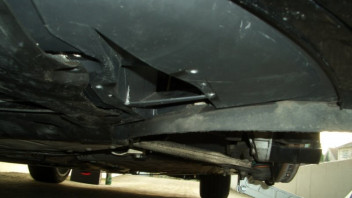

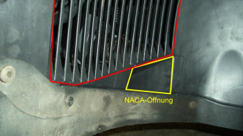

    Ich habe heute noch von vorne in die Radhäuser gesehen.
    So eng liegt die Radhausschale nichtmal an der Strebe an...
    Jedenfalls bin ich dabei auf folgende Beschriftung der linken Abdeckplatte gestoßen:
    8J0 807 151 F geschlossen
    8J0 807 151 G offen
    Gibt es von den Platten auch eine luftdurchlässigere, offene Variante?
    Vielen Dank und Grüße

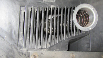

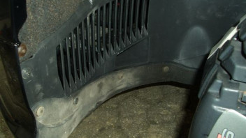

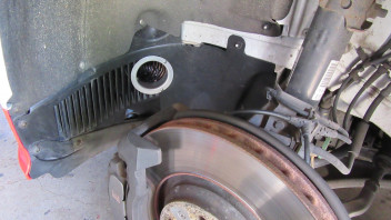

    Guten Abend Freunde,
    da ich ja nicht immer nur Fragen will, im Anhang auch mal noch paar Bilder von meiner eingebauten Belüftung...
    Im Winter werde ich die Öffnungen vorne wieder verschließen. Entweder durch kleine Bleche oder neue ungeschnittene Einsätze.
    Ich denke jetzt bin ich bereit für neue Bremsscheiben. Wichtig ist mir, dass Sie Zulassung haben.
    Ein Satz Serie ATE Scheiben mit ATE Belägen kostet 250€
    Ein Satz Tarox Zero mit Brembo Hp 2000 (wurde mir empfohlen) kostet 570€
    Das finde ich schon etwas hart...
    Meine aktuellen Reifen (Conti SC 5P) gehen auch Richtung abgefahren, ich denke hier werde ich nochmal die Conti SC 5P/6 oder Michelin Super Sport oder Yokohama Advan AD08 nehmen.
    Meint ihr die Ate halten mit der zusätzlichen Belüftung oder soll ich doch gleich auf Tarox/Brembo gehen?
    Bin mir inzwischen nicht mehr so sicher ob das Gerubbel nicht auch von den Reifen kommen könnte...
