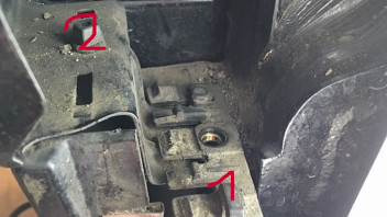

    Noch ein Beispiel. Teil 1 ist im Kotflügel unter Teil 2 montiert. Das bekommt man ohne Stoßstange gerade so abgeschraubt. Das muss auch wieder dort rein. Das ist eine riesen Fummelei ohne den Schweller abzubauen. Wie soll man da ran kommen, wenn die Stoßstange noch dran ist. Das geht nicht.
    3.282
    4.963
    • 26. Oktober 2018 um 20:25
    Letzteres hat natürlich nur was mit dem Schweller zu tun. Nicht mit der Stoßstange. Ist ja unten am Radhaus an der Tür. Nicht vorne an der Stoßstange. Sorry.
