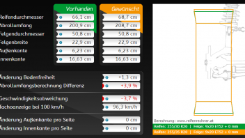

    Ich schätze aber mal - da die 255/30 R20 schon an der oberen Grenze bezüglich der Tachostimmigkeit liegen, dass ein 255/35 R20 einen zu großen Abrollumfang hat und damit ohne Tachoanpassung nicht legal möglich sein wird.
    Nach einer Tachoanpassung werden aber vermutlich die 255/30 R20 und alle kleineren Reifen nicht mehr zulässig sein. :/
    1.657
    • 21. November 2017 um 11:52
    Das wird nix. Geschwindigkeit darf nicht nach unten abweichen. Nur nach oben. Also auch nix COC oder eintragen lassen.

    Mein Reden - der Abrollumfang ist zu groß - und dass schon im Verhältnis zu den nächstkleineren Reifen - den 255/30 R20.
    Rechne das mal im Verhältnis zu 19ern =O

    Mit einer Tachoanpassung würde ne Eintragung grundsätzlich schon möglich sein - die Frage ist nur, ob das hier wirklich Sinn macht. ;)
    Rechne das mal im Verhältnis zu den 19ern =O
    http://www.reifenrechner.at/
    Ja da hast du recht aber wer macht sich den Aufwand. steht nicht im Kosten/Nutzenfaktor zum billigeren Reifen.
