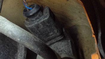

    Zitat von marekoloff
    Gibt es ein Bild wo ich den Unterdruckschlauch finden kann?
    Hier im Thread gibt es einige Bilder. Musst du mal paar Seiten zurück gehen. Aber wie @N3M3S1S schon sagt, sieht man den Schlauch.

    Zitat von N3M3S1S
    Hab jetz zwar kein Bild zur Hand, aber der sitzt direkt am Endschalldämpfer links an der Druckdose. Kann man gar nicht übersehen weil rechts keiner ist. Wenn die Klappe immer offen bleiben soll, Schlauch abziehen, nicht zu große Schraube reindrehen und den Schlauch dann mit Kabelbinder oder Ähnlichem irgendwo festmachen.
    Der Auspuff wird übrigens lauter weil der Motor bei getrennter Kupplung freier dreht als wenn er das Getriebe im Leerlauf mitdrehen muss.
    Okay ich dachte Kabelbinder, abknichen, zuziehen läuft auch?
    @Syccon hab die Bilder leider nicht gesehen obwohl ich alles relativ aufmerksam hier durchgelesen habe :)
    Trotzdem vielen vielen dank an dich.
