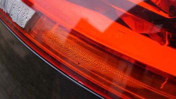

    Hier zum Beispiel die Feuchtigkeit:
    Mm... ist schon ordentlich, oder? Und ein Tag vorher TÜV bekommen.

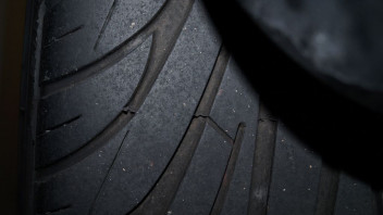

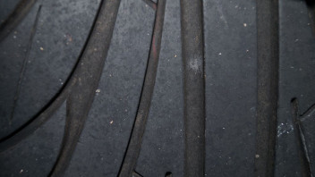

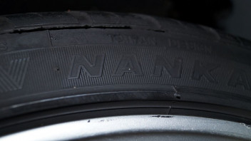

    Ich habe gehört es kann tatsächlich an den Reifen liegen? Sägezahn.
    Sind Nankang Ultrasport verbaut, ist das jetzt gut oder schlecht?
    Kann man was auf den Fotos erkennen?

    Das laute Fahrgeräusch wird sicher an den Nankang liegen.
    Habe auch schon Erdahrung mit denen machen müssen.
    Anfangs waren die ok, nach einiger Zeit wurden die immer lauter und unruhiger.
    Das gleiche Verhalten bei einem Bekannten, der die Reifen beim Kauf auf seinem Wagen hatte.

    Mm das wäre ja wirklich nur ein kleiner Mangel wenn es denn daran liegt. Würde auch erklären warum das Geräusch ab 70 km/h leiser wird und dann ab ca 100 km/ nicht mehr zu hören ist. Da wäre ich ja relativ erleichtert.
    Aber bei langsamen Geschwindigkeiten ist das wirklich der Knaller. Habe so ein lautes schabendes Geräusch Reifenmäßig noch nie vernommen.
    • 3. März 2018 um 11:50
    Totaler Schrott. Solche Reifen haben nichts auf dem TT verloren.
    So viel Profil haben die ja auch nicht mehr, oder?
    Kauf Dir nen Satz Michelin oder Conti.

    Das bei dem Rücklicht ist bei mir ganz genauso, ich meinte aber gelesen zu haben, dass dies nicht weiter schlimm sein sollte :/ wäre gut, wenn jemand dazu ne korrekte Aussage treffen könnte zur Behebung, etc.

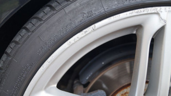

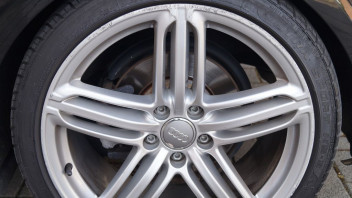

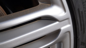

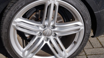

    So mal was positives. Heute mein Auto mit 2 neu lackierten Felgen abgeholt.
    Ich kann nur sagen Topp! :)
    Wenn der Lack jetzt noch so hält wie er aussieht, bin ich mehr als zufrieden.
    Hier noch vorher / nachher Bilder.
    Ach ja das auf der Felge ist Staub, da ich die Bilder erst Zuhause machen konnte und noch durch eine Baustelle fahren musste.
