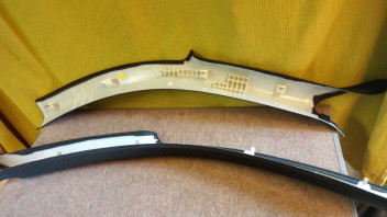

    Ne das glaube ich nicht, hier mal die Verkleidungen wo man die Klammern sieht.
    So sieht das beim TTC aus. Man achte auf die 3 Klammern.
    Und so sieht das beim TTR aus. Man achte auf die 2 Klammern.
