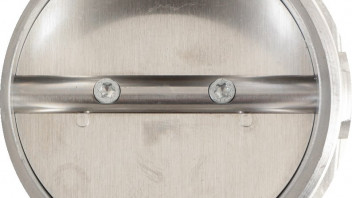

    Hat hier wer ne Ersatzteilliste oder ne Zeichnung bei dem die relevanten Verschraubungen im Ansaugtrakt zu sehen sind? Vom Endoskop her könnte man eine Torx-Schraube, ehemals Gewinde M6 vermuten, recht kurz ca.8mm. Das Teil (vermutlich Schraube) kam definitiv in den Verbrennungsraum und nicht Kurbelgehäuse.

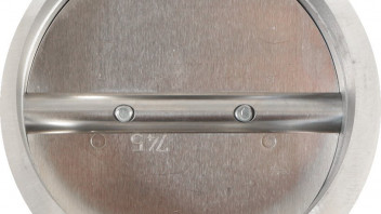

    Hallo
    nach der Beschreibung könnte es tatsächlich eine Schraube von der DK sein.
    Hier so sehen die aus.
    Vorderseite
    Rückseite
    Das kann man ja leicht prüfen einfach mal in die DK schauen.

    Vielen Dank für die beiden Bilder, ich werde am Freitag direkt zum Händler schauen gehen

    Gibt es noch potenzielle Stellen wo die Schraube herkommen könnte? Im Turbo sind keiner solcher kurzen Torx verschraubt oder? Eventuell im Bypass vom LLK?
    1.937
    3.083
    • 10. Mai 2018 um 20:24
    Turbo halte ich für sehr unwahrscheinlich.
    Ich glaube nicht, dass eine Schraube durch die Ladeluftstrecke und den Ladeluftkühler wandert.

    Dank Eurer Hilfe bin ich dem Thema mit der Schraube noch weiter auf den Grund gegangen und gesehen das die Drallklappe ebenfalls Torx-Schrauben verbaut hat. Habe dies meinem Händler mitgeteilt mit der Bitte um Überprüfung der Schrauben....
    Rückruf eben bekommen, es ist tatsächlich eine Schraube von der Drallklappe an Zylinder 2!
    Bin gespannt wie die Kulanz nun seitens Audi ausfällt
