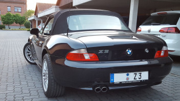

    Ah, und falls sich jetzt einige fragen "Hää, Z3?" - ich habe mir einen Kindheitstraum erfüllt und den 2.0TFSI mitr einem Z3 3.0 ergänzt - leider nur mit viel Rost im Verborgenen 8|
