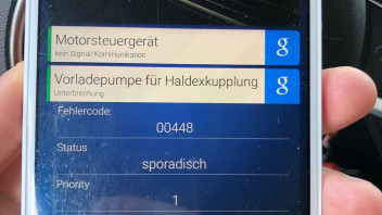

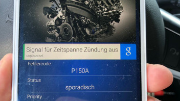

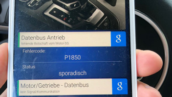

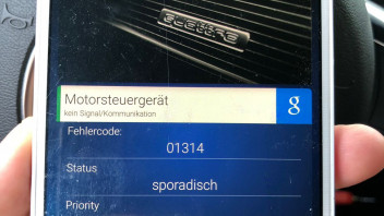

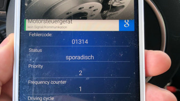

    Also es waren 9 Fehlercodes.
    Unteranderem getriebeelektronik
    Habe diese mal gelöscht.

    Da steht Ja schon was von Vorladepumpe. Wenn du die Fehler gelöscht hast, musst du den Fehlerspeicher noch mal auslesen und gucken, was noch da ist. Oder ne Runde fahren und dann noch mal auslesen. Die scheinen aber alle sporadisch zu sein. Vielleicht ein Wackelkontakt oder oder Kabelbruch etc.
    Was ist denn das für eine Diagnose Software? Wurde der Fehlerspeicher vor der Leistungssteigerung ausgelesen?

    Obdeleven. Vorher waren keine Fehler hatte extra ausgelesen. Fehler ist nach dem löschen u erneutem fahren wieder da :-(. Also wird es die Pumpe sein ? Son Mist. Hab schon geguckt 223€. Ich mache das ganze sicherlich noch schlimmer je länger ich damit rum fahre richtig ? War vorhin bei meinem Händler u der meinte die Woche wird das eng

    Stellt sich erst mal die Frage ob die Pumpe tatsächlich defekt ist.
    Es steht ja auch der Fehler MSG kein Signal/ Kommunikation und Daten BUS Antrieb usw.
    Soll heißen wenn das Haldex STG kein Drehzahl Signal vom MSG erhält dann wird auch die Pumpe nicht angesteuert, die wird nur angesteuert wenn über 400 U/min erkannt werden.
    Außerdem dem ist es möglich wurde eine Stellglieddiagnose die Pumpe zu prüfen.
    Dann sieht man ob sie läuft.

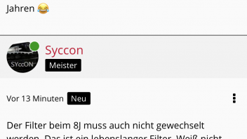

    Ok nochmal zum Verständnis habe gerade in einem anderen Thema Gelesen das der haldexfilter beim 8j nicht getauscht werden muss. Also benötige ich nur das Öl u die Pumpe ?
    Und dies wird nicht mehr benötigt ?Haldex Filter
    Öl hole ich wenn ich es richtig gelesen habe beim vw Händler ?!
