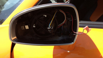

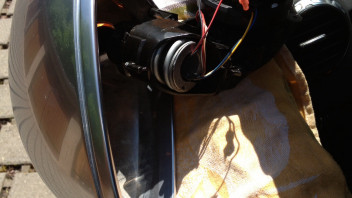

    • 29. Dezember 2014 um 22:46
    Und so sieht das dann aus. :smile

  • whitebody
    20
    • 30. Dezember 2014 um 10:34
    Ja klasse :)
    Dankeschön

  • whitebody
    20
    • 2. Januar 2015 um 01:13
    Ja ich hab es heute auch selbst gemacht...
    Über audi ärgere ich mich nur wieder, was die Jungs damals mit meinem Türschloss abgezogen haben,war mehr als peinlich!
    Bin weis gott kein super schrauber aber mit ein wenig Gefühl und Hirn schafft man das schon ganz gut :)
    Hab es mit nem saugnapf und nem keyholder gemacht,ging super einfach..
    Versuche alles möglichst alleine zu machen bevor ich zum freundlichen fahre...
