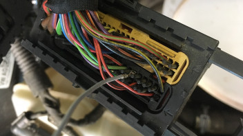

    Habe ich beim A1 schon nachgerüstet. Ist kein Hexenwerk. Bekommt man hin. 👍
    1.865
    2.523
    • 29. Dezember 2023 um 16:39
    • #37
    Ohne jegliche Erfahrungen endet das in einem Desaster🤔
    3.302
    4.985
    46
    • 29. Dezember 2023 um 17:33
    • #38
    Man sollte schon wissen, was man tut. Sonst wird das natürlich nix. 😊
    Lenkrad ab, Lenkstockschalter austauschen und wenn ich mich nicht irre, ging da nur eine einzige Leitung zum Motorsteuergerät. Das sitzt beim A1 allerdings im Wasserkasten. Hier müssen also die Scheibenwischer ab u.s.w. Das Problem hat man schon mal beim TT nicht. Dann noch codieren und fertig.
    Bin gerade dabei beim Q2 AutoHold nachzurüsten das gestaltet sich weitaus schwieriger.
