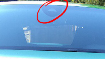

    Ich glaube nicht, das man Matrix LED einfach mal so nachrüsten kann. Da spielen viele Dinge zusammen. Selbst wenn eine Kamera vorhanden ist, kann diese eine andere Software haben, die für das Erkennen und ausblenden von vorausfahrenden und entgegenkommenden Fahrzeugen nicht geeignet ist.
    Dieses „Matrix“ ist nichts Neues. Hatte ich beim Golf 7 mit Xenon schon. Dort wird es allerdings mit kleinen Klappen geregelt. Die Funktion ist aber die gleiche.
    Eine Vorfeld Kamera erkennt man in der Regel an diesen kegelförmigen Dreiecken auf der Frontscheibe.
