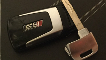

    Hallo und frohe Weihnachten,
    wollte gestern mal eine kleine Runde fahren,eingestiegen tat sich nichts.
    Fehlermeldung :Bitte Schlüssel mit der Rückseite an die Lenksäule halten.
    Gemacht getan,beim 3 Versuch sprang er an.Beim fahren jede Minute eine Fehlermeldung "Schlüssel im Fahrzeug?")
    Ok,vorsichtshalber den Zweitschlüssel geholt,Wagen abgestellt,mit dem Zweitschlüssel versucht zu starten,nö wollte er nicht.

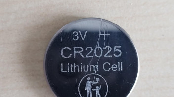

    Batterie vom ersten Schlüssel gewechselt "2032" und siehe da alles läuft wieder.Schon seltsam das bei dem Zweitschlüssel auch die Batterie leer war.
    Fahrzeug ist von 2014.
    Bei meinem anderen Fahrzeug hab ich seit 12Jahren noch keine Batterie gewechselt.
    Vorsichtshalber hab ich mir eine neue Batterie ins Handschuhfach gelegt.Schon blöd wenn einem das in der Pampa passieren würde.

    Das geht schon. Im Schlüssel ist ja auch ein normaler mechanischer Schlüssel versteckt. Damit kann man die Tür ganz normal aufschließen, wenn die Batterie leer ist. Dann hält man den Schlüssel an die Lenksäule und startet das Fahrzeug. Der im Schlüssel befindliche Chip für die Wegfahrsperre braucht keinen Strom. Sonst würde ja ein normaler Funkschlüssel auch nicht funktionieren, wenn die Batterie darin leer ist.
