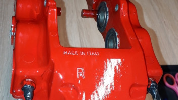

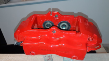

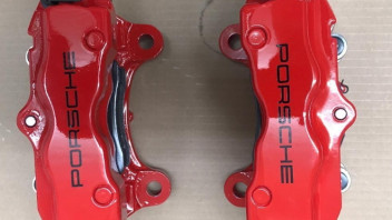

    • 26. Februar 2019 um 15:58
    Sooo, der erste Sattel mit 2 Lackschichten ist fertig und ich finde das Ergebnis super.
    Der zweite wird die Woche folgen und dann warte ich nach wievor auf den Adapter und Stahlflexleitungen.

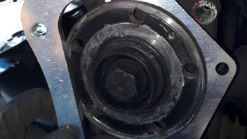

    • 6. März 2019 um 13:25
    Heute sollte es eigentlich an den Einbau gehen,
    also originalen Sattel, Bremsscheibe und Abdeckblech runter geschraubt und siehe da das Ding geht nicht über die Nabe :cursing: da kann ich drehen und wenden wie ich will, keine Chance und das obwohl mir mehrfach von Epytec das versichert wurde, dass es passt :/
    Auch die mitgelieferte Stahlflex viel zu kurz!
    Epytec ist informiert, jetzt heißt es abwarten bis zur Klärung des Problems :)
    Ich bleibe am Ball ;)

    • 7. März 2019 um 18:33
    Epytec hat den Fehler eingeräumt, dass nach Abgleich der Bilder doch die Nabe runter muss!
    Es wäre auch kein großer Mehraufwand :D mal ganz abgesehen von den Zusatzkosten-neue Radlader, Buntschrauben etc.:cursing:
    Naja mal schauen was ich mache, die Stahlflex würden sie ganz unkompliziert tauschen:/
