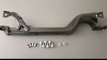

    8S7 505 133 A Querträger für Diagonalstrebe
    N 910 060 01 Blindnietmutter
    N 102 861 10 Sechskantbundmutter,
    selbstsichernd
    N 906 484 02 Sechskantschraube (Kombi)

    Das Kit mit den aufgelisteten Teilen ist nur für den TTRS beim TT(s) wäre es dann die Strebe 5Q7.505.133.D anstatt 5Q7.505.133.A.
    Die kann auch für OPF Modelle verwendet werden. Ein Roadstar hat die Teile schon standardmäßig verbaut, von da wurden diese auch als Standalone Kit abgeleitet für die Coupes. ;)
