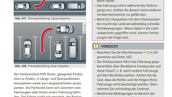

    Da steht doch sicher was in der Bedienungsanleitung über das Parksystem. Nennt sich auch Umfeldüberwachung, wenn auch an den Seiten Sensoren sind. ;) Was ja bei dir sehr gut funktioniert. :)
    Ab Seite 107 mal lesen.
