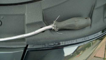

    Ich habe auch schon Werkzeug im Motorraum gefunden aber das ist einfach Pfusch und das nehmen ich auch nicht hin.
    Das lag nach einem Zahnriemen Wechsel im Motorraum, die Schleifspuren sind vom Lüfterrad.
