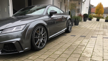

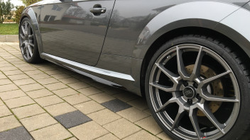

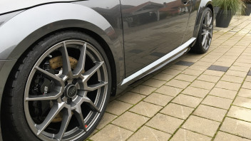

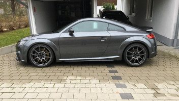

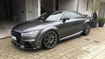

    Hab heute den Wagen sauber gemacht und in den Winterschlaf geschickt. Winterräder habe ich auch gleich montiert (sollte ich ihn doch mal bewegen müssen) und dir die Fotos vom Schweller gemacht.
    <3
    2.526
    3.939
    • 17. November 2019 um 01:48
    Na das sieht doch mal richtig gut aus ?
  • hanswurst480
    110
    160
    • 17. November 2019 um 07:38
    Gefällt mir richtig gut:thumbup:.
