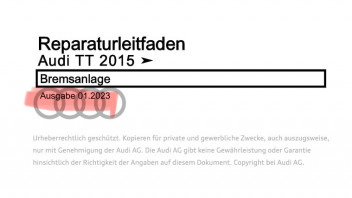

    Kauf dir doch mal eine Stunde Audi Erwin. Das kostet 8,33€. Da hast du innerhalb von einer Minute alle Reparaturleitfäden. Viele Bilder mit perfekter Beschreibung. 👍

    Bei Audi Erwin hier registrieren. 1 Stunde Flatrate (oder länger) kaufen. Fahrzeugidentifikation mit der VIN vornehmen. Dann kann man über den Reiter „Modellabhängige Informationen“ und „Informationen im PDF Format“ alle Reparaturleitfäden downloaden.

    Ab und an gibt es in der Bucht auch die originalen Reparaturunterlagen (viele, viele Ordner) auf DVD zu kaufen. 😜

    Ob die dann auch aktuell sind? 🤔
    Ich ziehe dir mir immer mal neu. Wird immer mal was aktualisiert. Kommen ja auch neue Modelle. Außer beim TT. 😆
