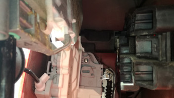

    Hatte vor kurzem das gleiche Problem, die Fahrertüre konnte nicht mehr entriegelt werden.
    Fehler: Türverriegelungseinheit defekt und musste getauscht werden, Kosten im Zubehör ~80€ und 1,5 Std. arbeit
